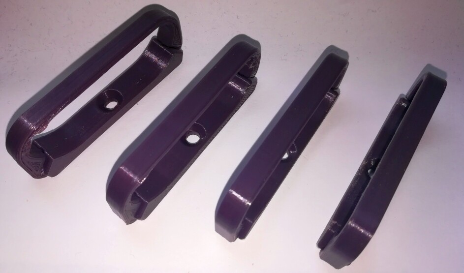

Ce qui est perturbant, c’est que ces pièces petites et pas très complexes soient aussi difficiles à imprimer…

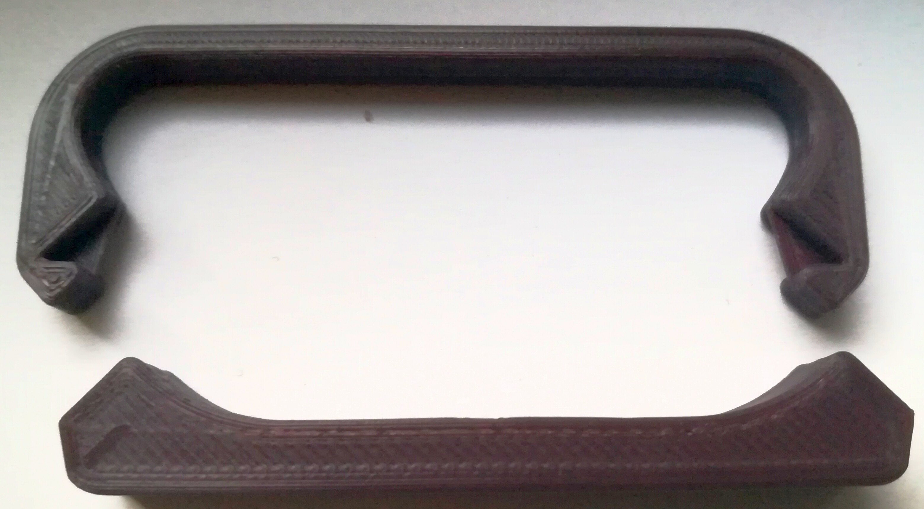

L’exemplaire “propre” ci-dessus est le seul que j’aie pu sortir jusqu’ici : la base ne pose pas trop de problèmes, mais la clenche est très pénible. Soit elle part en choucroute, soit elle est complètement déformée, voire les deux, comme celles-ci :
Et c’est là qu’on réalise que le mécanisme de fermeture est incroyablement résilient, car même mutilées ainsi, les pièces fonctionnent parfaitement !
Bon, en fait, comme d’habitude, c’était moi en mode boulet…
J’ai réalisé que pour imprimer le “Torture test” j’avais modifié les paramètres Cura suivant les recommandations de l’auteur… et bien sûr j’avais oublié des les rétablir.
Cela fait, ça se passe beaucoup mieux, j’en suis à ma 4e paire de base/clenche et ça sort à peu près proprement :slight_smile:

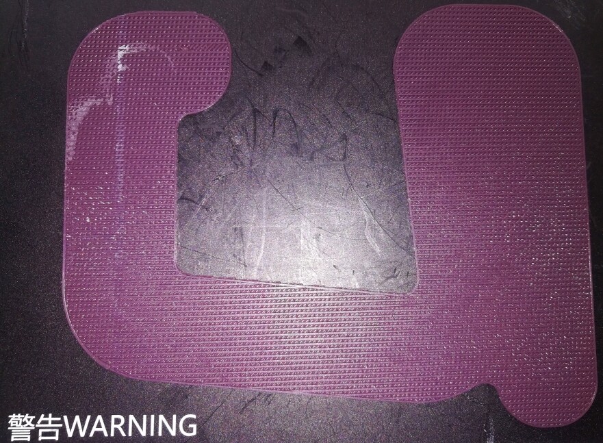

Première surprise : le bouzin commence par passer plus d’une heure et demi à imprimer ce gigantesque Raft qui occupe presque tout le plateau !
… pour ensuite passer à la construction du “mur”…

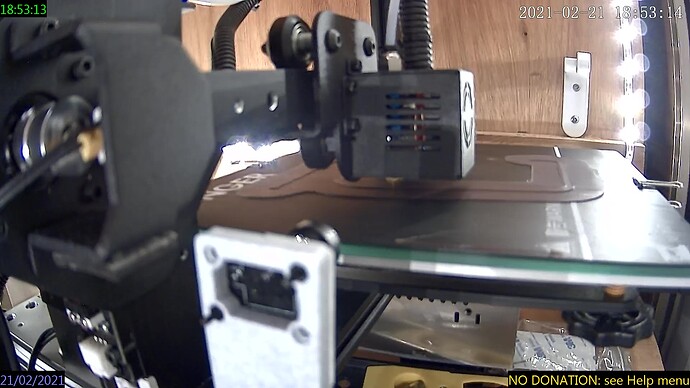

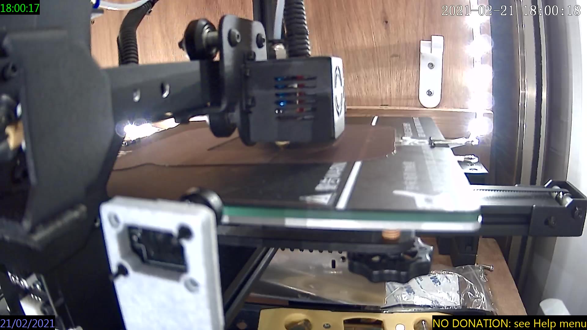

En gros, de 17h à minuit, sans une anicroche :
Même le raft est nickel ! :slight_smile:

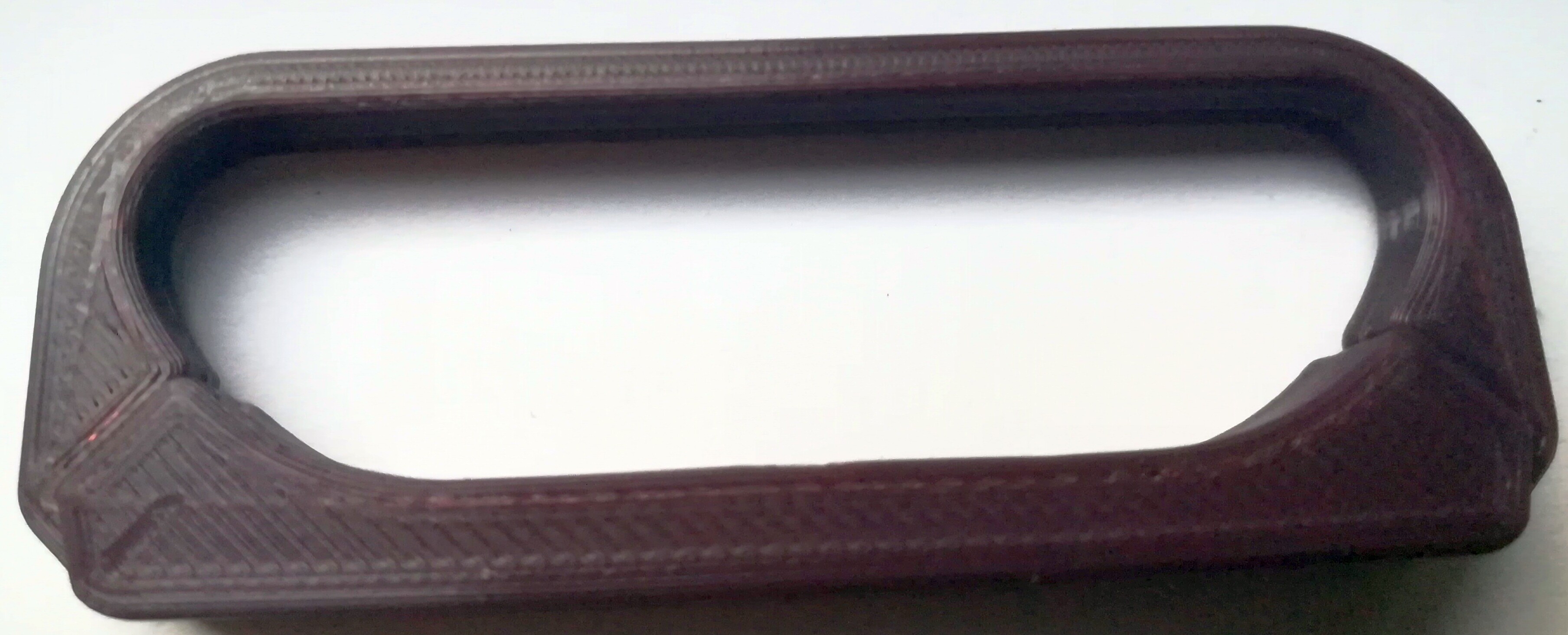

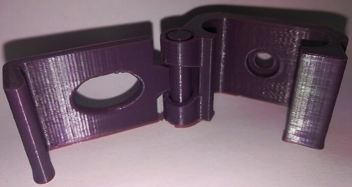

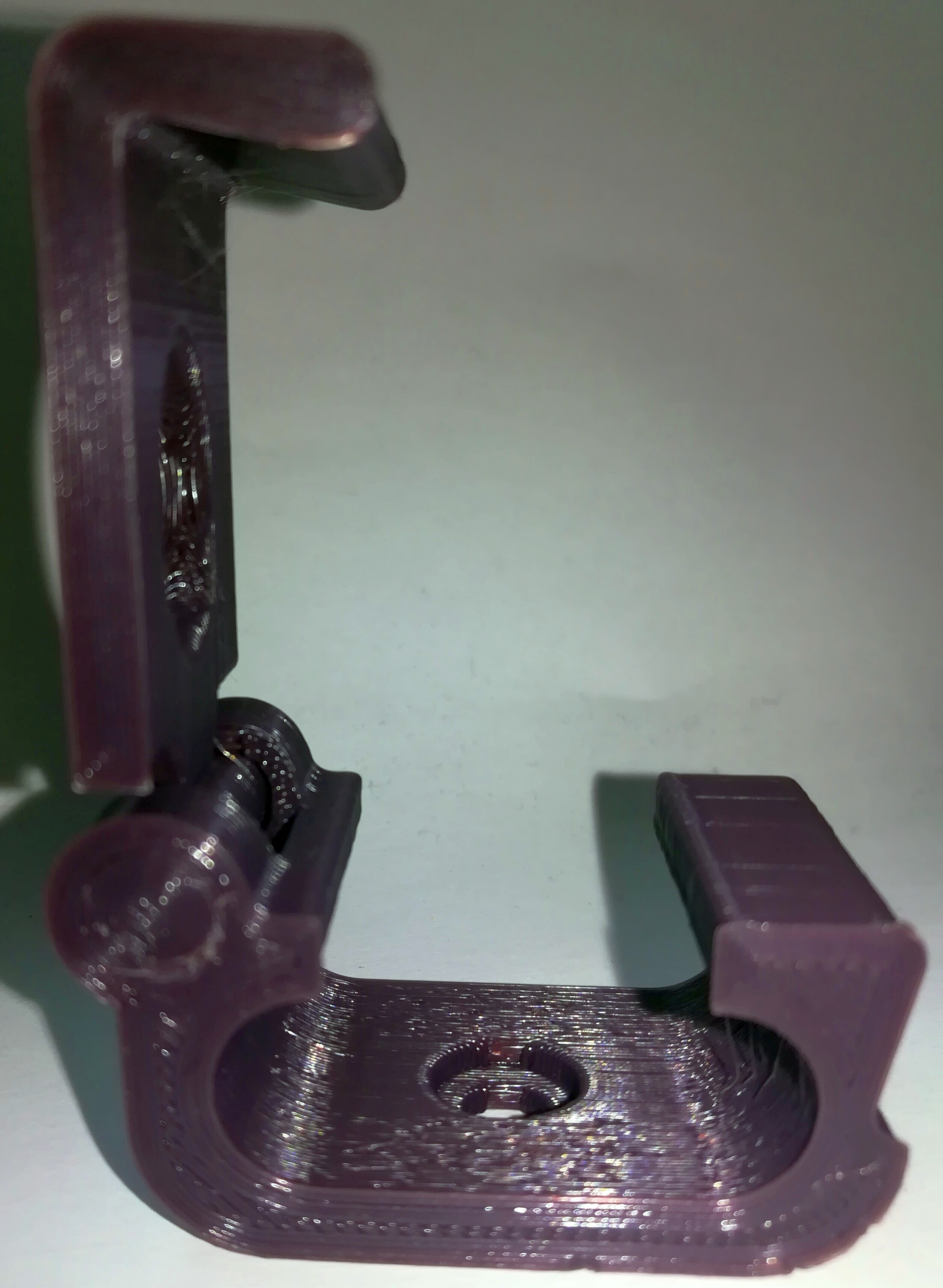

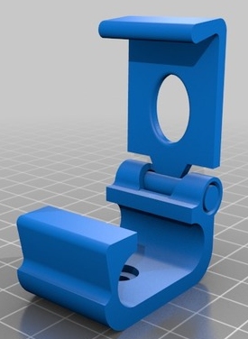

Hier j’ai voulu tester un autre modèle de fixe-câbles, qui me semblait plus costaud que les précédents :
cable_organizer_stl

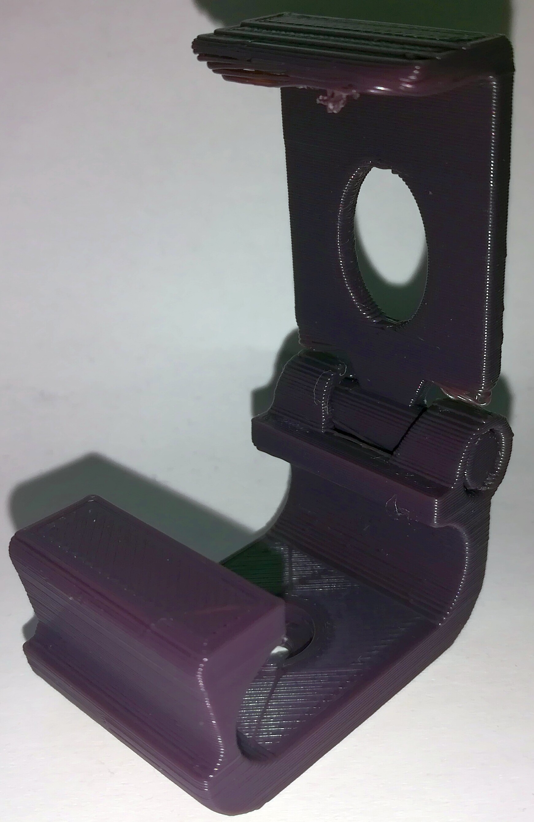

Sur le coup je n’ai pas fait gaffe à la position dans Cura, et j’ai lancé le print tel quel.
En voyant monter l’objet je me suis dit “Houlà, ce truc n’ira jamais au bout, et la charnière, là, elle me semble impossible…”

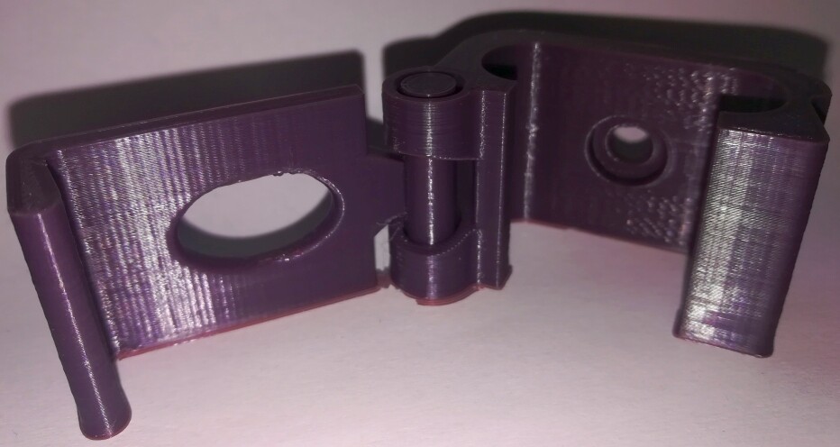

Et pourtant si :
On voit que ça a dérapé tout à la fin, dans le surplomb du crochet, ce qui n’est pas surprenant. Et la charnière craquouille, mais elle marche ! Et une fois raboté le dessous du crochet, il marche aussi…

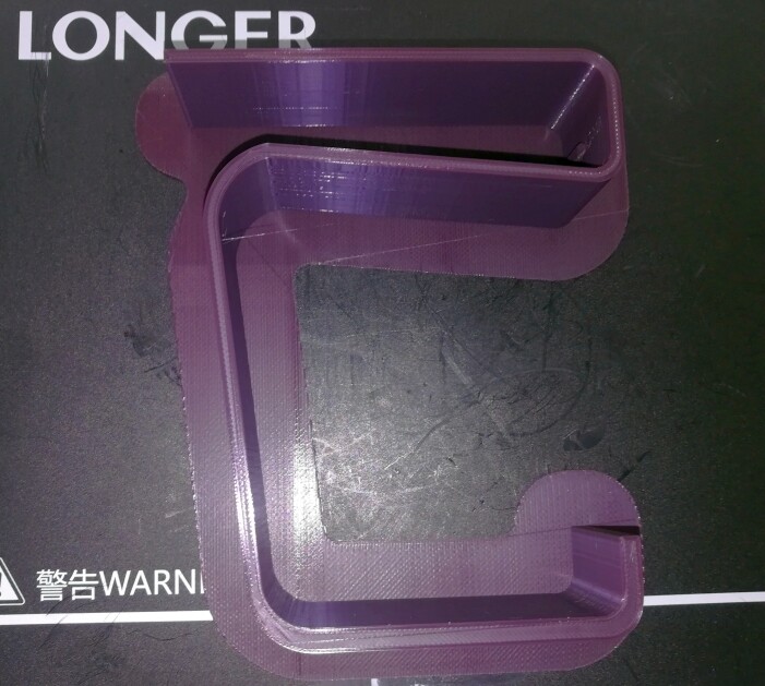

Après ce succès accidentel, je me suis rendu compte que dans les commentaires du modèle, la plupart imprimaient sur le côté, ce qui paraît plus raisonnable.
Eh bien j’ai essayé, et jamais rien obtenu d’autre que de la choucroute :slight_smile:
Nouvel essai sur le côté avec un Raft : ouf ça va au bout et c’est plus propre, mais ça rajoute encore une demi-heure…
Je tente avec un Brim, pour voir si ça suffit… comme la couche recommandée est à .3, j’ai monté la buse à 210.
Bon, avec juste un Brim ça passe et même très bien, l’aspect de la pièce est super.

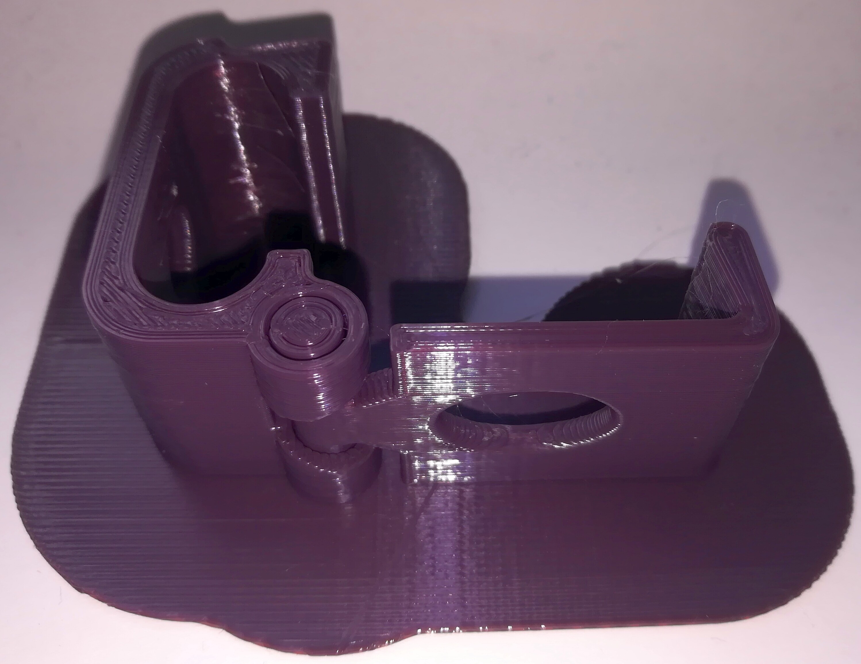

Malheureusement, le fermoir est bloqué d’un côté (sans doute le dessous), l’axe est soudé à la charnière, comme on voit à gauche :frowning:
Allez, je retente avec une couche plus fine…
Bon, en repassant d’une couche en .3 à 1.5, c’est évidemment plus long (1h50 , brim compris) et mieux fini, et surtout la charnière n’est pas bloquée :slight_smile:
Je suis toujours épaté par ces ouvertures verticales comme à gauche, qui finissent par se refermer à coups de surplombs successifs… :slight_smile:

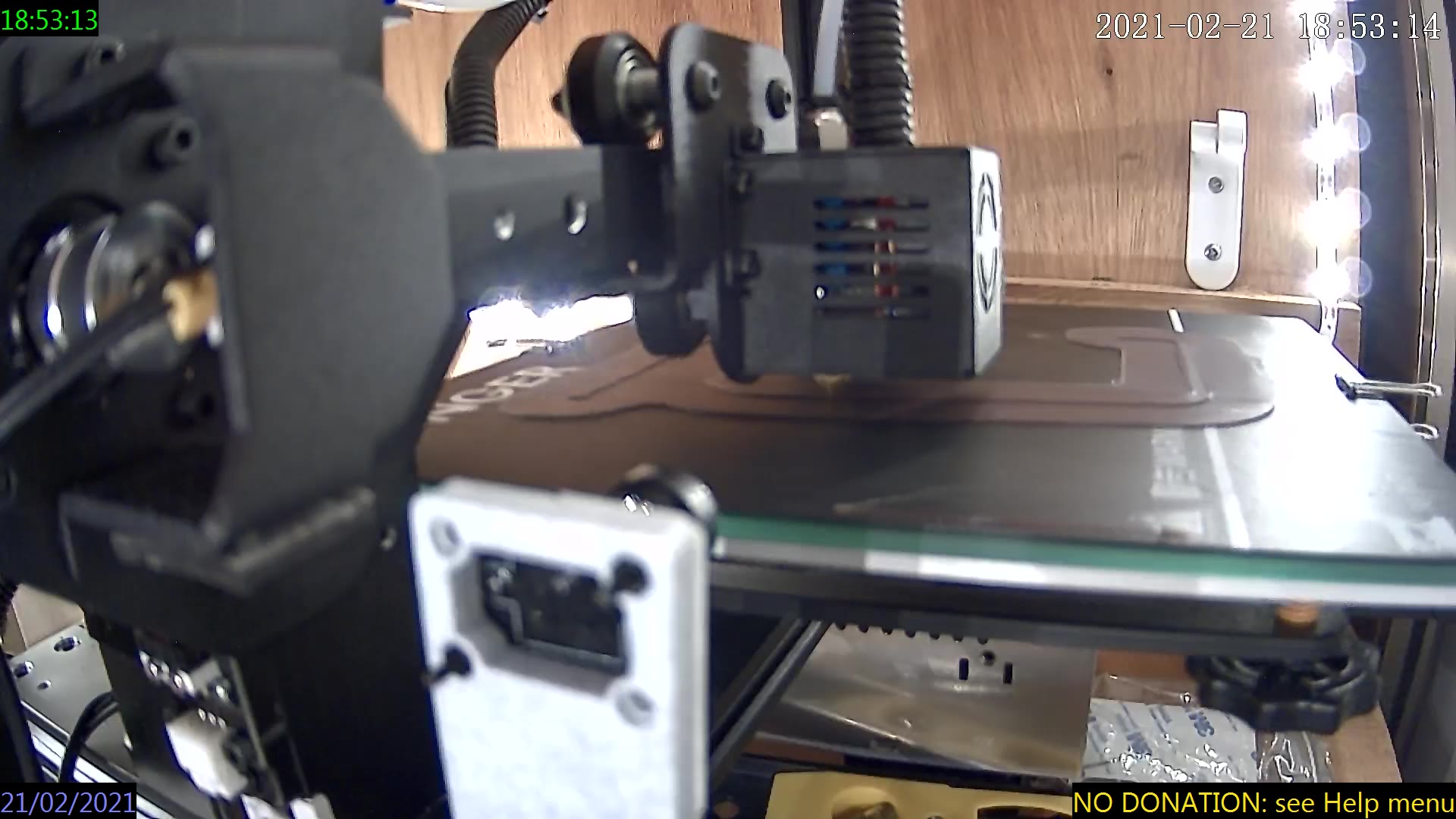

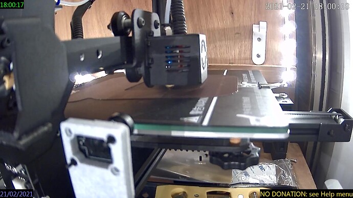

Il ne t’a peut-être pas échappé que des trois caméras de monitoring que j’ai installées, la Wansview Q6 est ma préférée.
La webcam USB est volumineuse et difficile à caser avec son support peu pratique, dans sa position verticale actuelle elle ne sert pas à grand’ chose.
La PiCam se colle un peu n’importe où avec un bout de double-face, mais l’image est médiocre, la mise au point délicate, et les nappes parfois capricieuses (j’en attends un lot aujourd’hui :slight_smile: ).
La Q6 est par conception une caméra de surveillance IP (via rtsp).
Contrairement aux deux autres, elle n’est pas intégrée dans Octoprint, mais pilotée par une appli Android sur tablette, avec un joystick virtuel qui permet de déplacer la lentille dans tous les sens.
C’est cool mais à force ça m’embêtait de ne pas avoir le retour sur le même écran que ma vue Octoprint. J’ai donc fait une recherche sur “wansview Q6 Windows” et atterri sur le site “constaware” (visiblement chinois) qui propose l’appli ConstaCam pour piloter des IP Cam sous Windows.
L’ergonomie est rustique voire confusionnante, mais ça marche pas mal. L’intégration de la Q6 est simple et donne une bonne image Full-HD.
