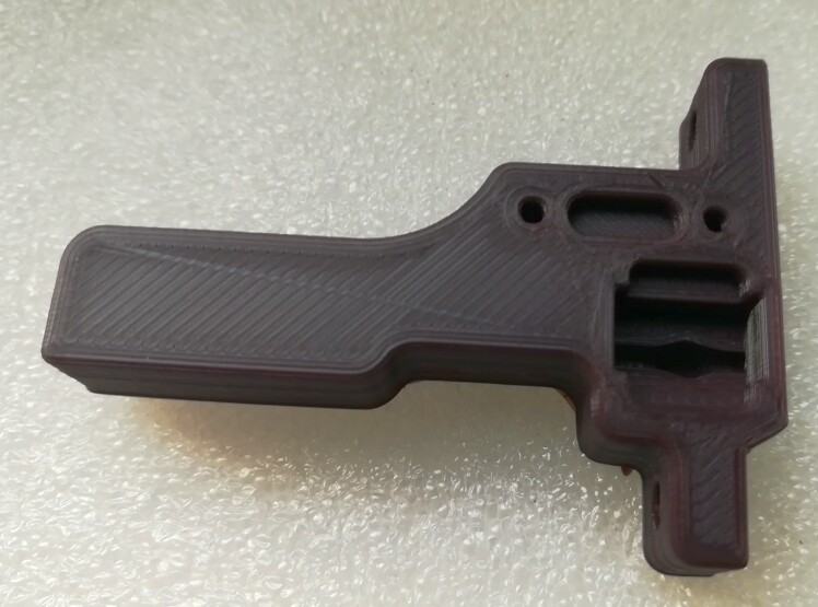

En outre il faut imprimer un guide-filament spécial pour conserver le détecteur optique de filament…
… que voici que voilà :

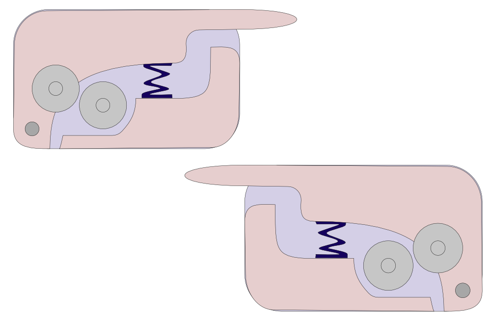

Une norme droite -gauche inter constructeur ne me dit rien. Ne peux-tu pas juste regarder l’extrudeur de la Longer par le dessus et comparer avec la photo sur le site de vente ?
(Je sais : je dessine comme un pied… mais ça m’amuse :joy:)
Une norme ? Haha, du folklore, oui :slight_smile:
J’ai fait ce que tu suggères, et ça m’inspire la théorie suivante :
Un extrudeur standard (hors BMG, Direct Drive etc.) comporte d’un côté un levier à ressort, qui porte généralement l’ouverture d’entrée du filament.
Le côté opposé porte l’ouverture de sortie du filament et la fixation du tube Bowden. Entre les deux, le mécanisme d’entraînement du filament.
Si on regarde une Longer LK4 (ou une Ender3) par l’arrière, on a normalement le moteur d’extrusion fixé au niveau du montant de droite, et l’extrusion sur le moteur. Dans ces deux cas, le levier et l’entrée du filament sont à droite par rapport au moteur. J’en déduis arbitrairement qu’il s’agit d’une extrusion “droite”…
Je n’ai pas trouvé (ni cherché) d’exemple de machine qui nécessiterait une extrusion “gauche”, sauf à placer le moteur sur le montant opposé ?
PS: mais si, ils sont tout mimis, tes crobars ! :slight_smile:
A propos de folklore, j’ai même trouvé sur le site d’une boutique Lyonnaise un extrudeur proposé en version droite et gauche, avec dans les deux cas la même photo, la même liste de marques d’imprimantes compatibles, et la mention “montage à l’identique de l’existant”. Elle est pas belle la vie ? :slight_smile:

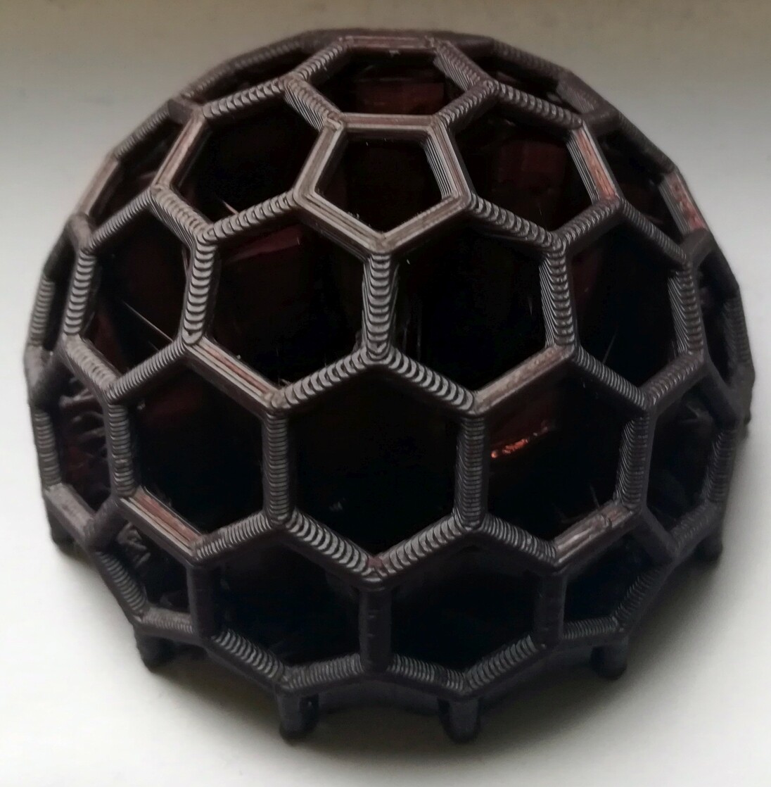

On imprime d’abord la moitié inférieure, bien remplie de supports :

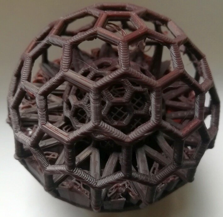

Reste à coller les deux parties entre elles pour obtenir l’ensemble :
Mais je pense que je n’ai pas interprété comme il faut les indications de l’auteur, ce serait plus logique d’assembler deux parties supérieures…
Bonne surprise, contrairement au premier exemplaire, le second est sorti sans le moindre défaut :

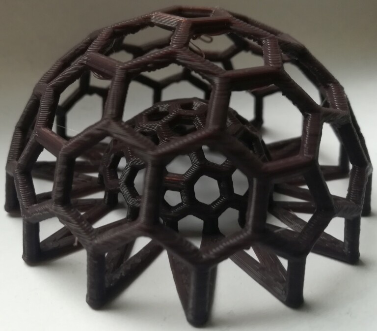

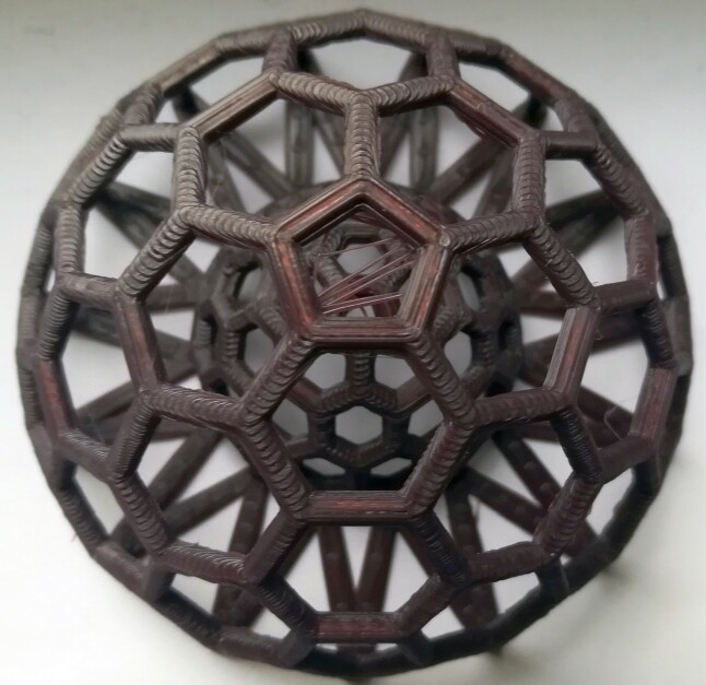

Vue de dessus

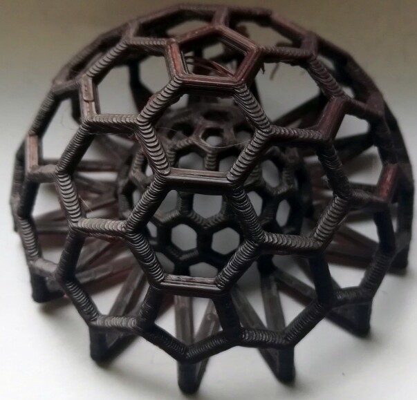

Vue de profil

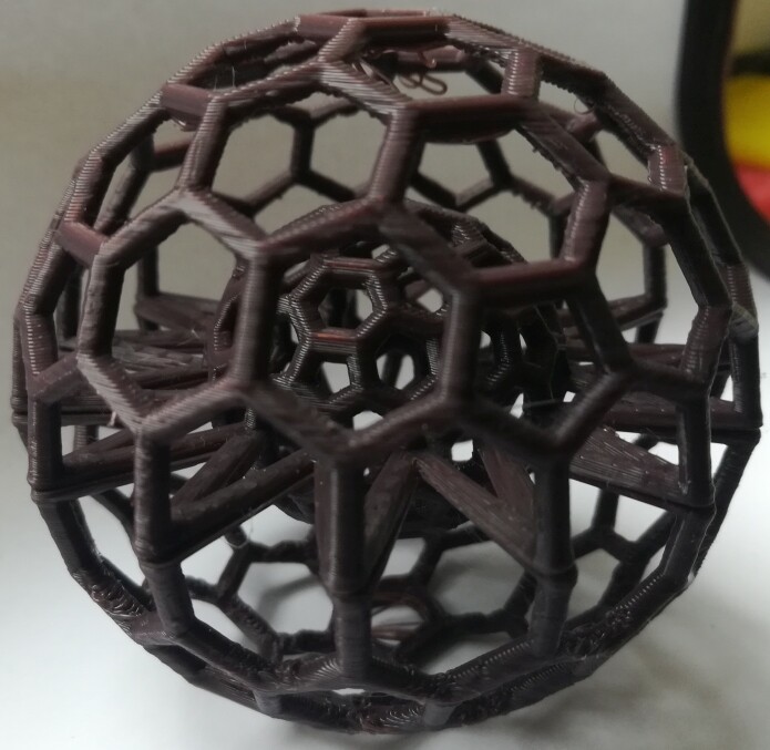

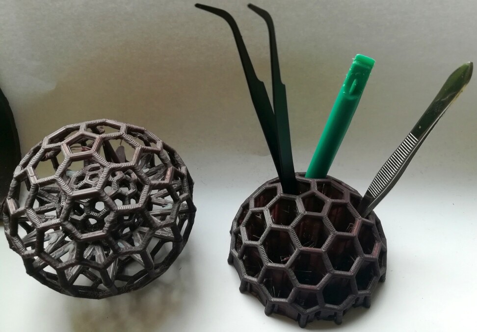

Et le tout assemblé, tout droit sorti de Star Wars :slight_smile:
…et la pièce de base initiale peut servir de pot à crayons ou petits outils :slight_smile:

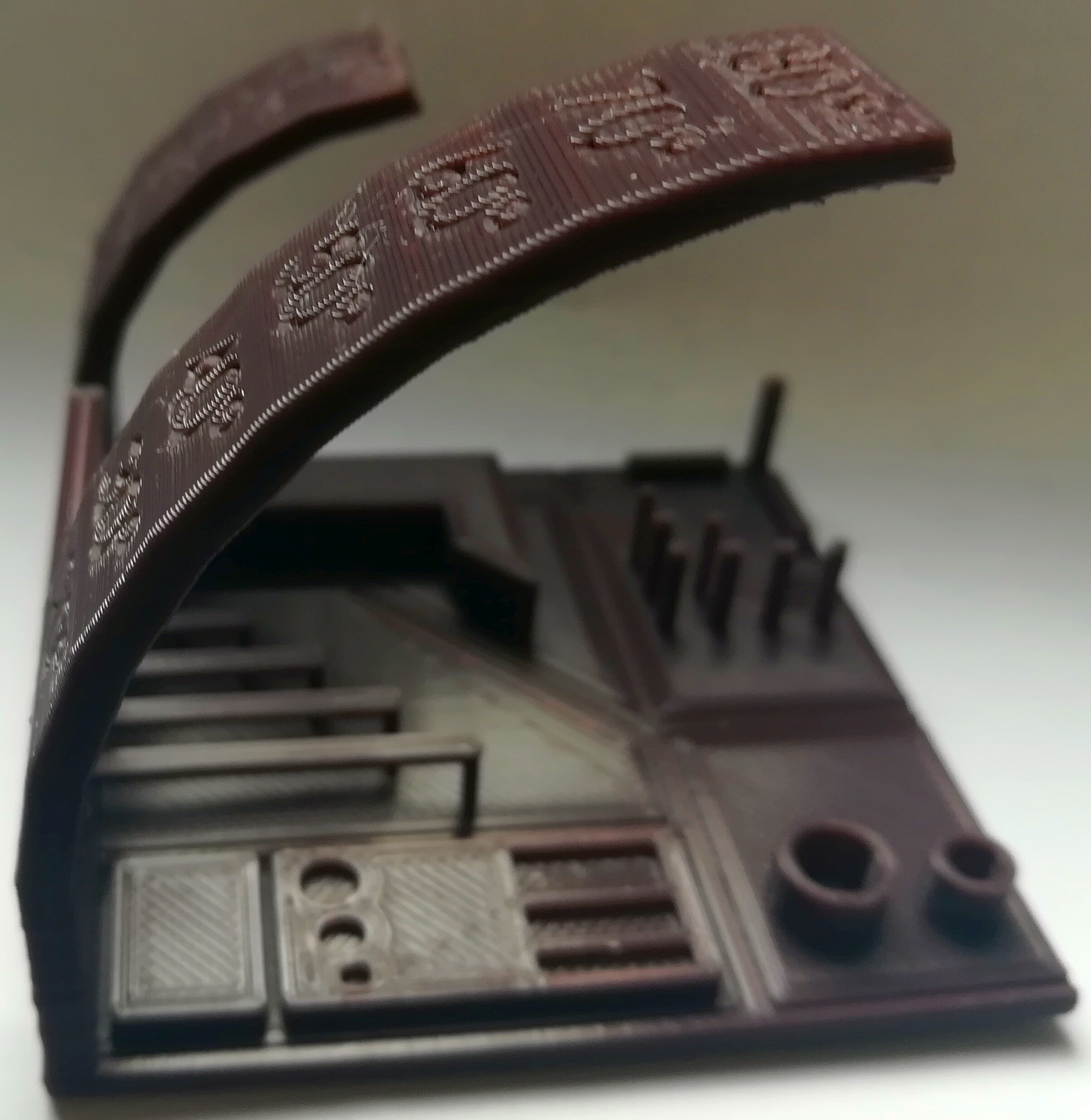

Quelque peu en panne d’imagination, et pour qu’elle ne s’ennuie pas, je lui ai fait imprimer un “Torture Test” trouvé sur Thingiverse. J’ai pris la version “mini” (3h et quelque quand même), elle s’en sort pas trop mal :
