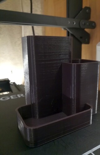

Bon là le raft est en cours d’impression et semble bien coller.
On va voir s’il y a une amélioration du stringing sur la pièce elle-même…
Je reconnais que l’interface pique aux yeux. :crazy_face:
Le fait que l’on puisse accéder à la plus part des paramètres par trois chemins différents n’arrange pas les choses.
Mais j’ai trouvé le gcode généré meilleurs que celui de Prusa Slicer. (Pour mon imprimante dans mes conditions d’utilisation, hein. Ce n’est pas un jugement absolu : trop de paramètres sont en jeu.)
J’ai hâte de connaître le résultat : je me demande toujours si les réglages pour une imprimantes sont valables pour une autre. Si je vois bien les relations ici, cela dépend du nozzle, de la ventilation et du stepper de l’extrudeur.
(Ha, ha, je fais le geek avec des mots en anglais… :rofl:)
Bon, résultat des courses…

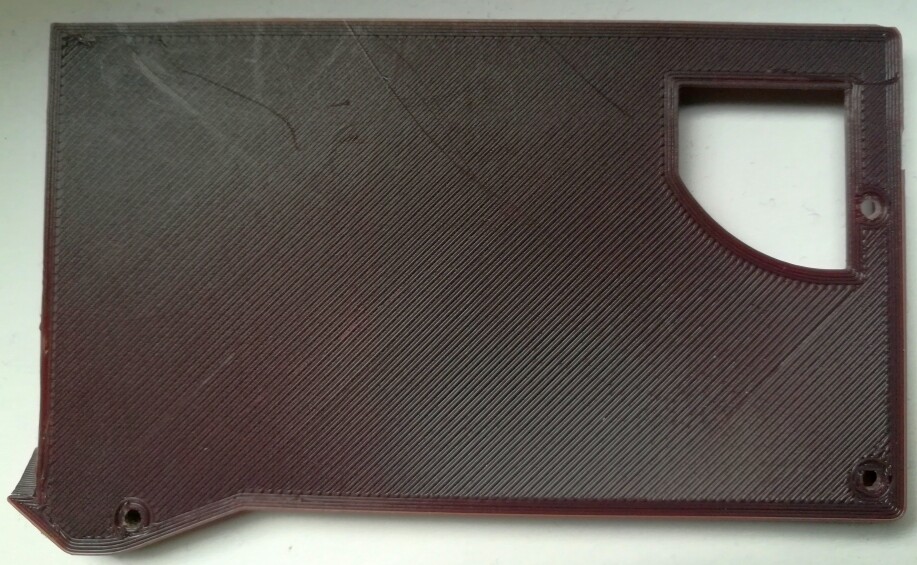

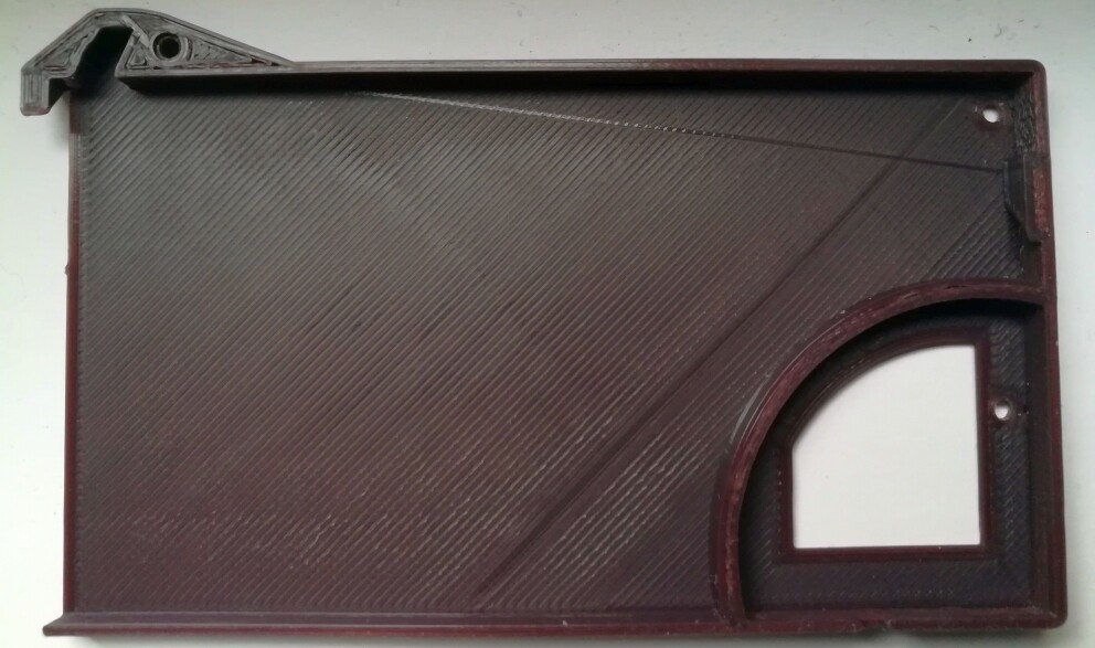

La face inférieure au contact du plateau :
La face supérieure :
Dans un cas comme dans l’autre ça ne me paraît pas flagrant…
Sur celle du bas il y a ces deux traits en creux qui se croisent, serait-ce de la rétraction ?? :slight_smile:

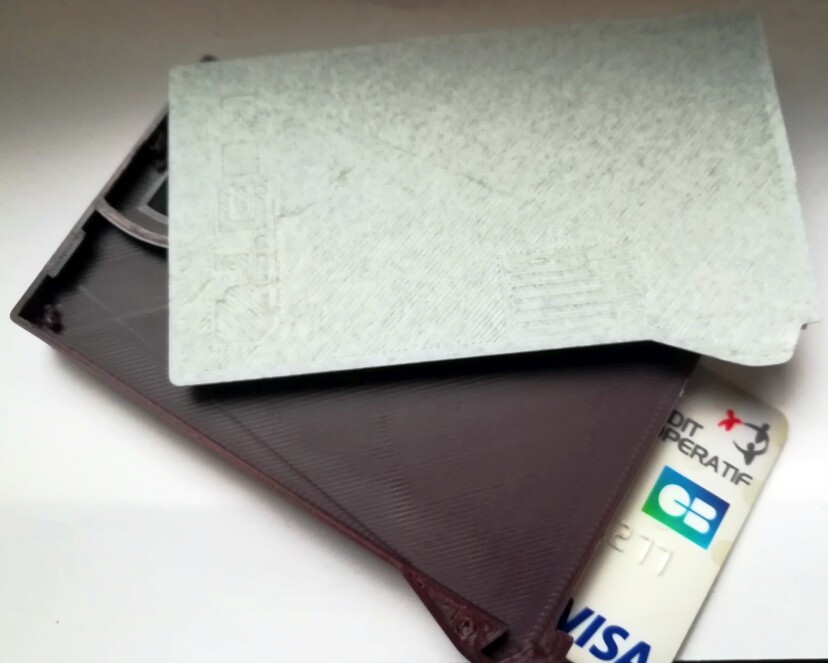

J’ai changé de filament car c’est un modèle en trois parties, censé être bicolore :
C’est un gadget porte-cartes/clés/monnaie : sous le couvercle on peut caser une ou deux clés ou pièces ou billets.
Les cartes sont dans le compartiment du bas (1 à 5), elles sortent quand on fait pivoter le couvercle, trop la classe :slight_smile:
Tu n’as pas les deux bout de fils qui se ballade sur la photo d’il y a quelques jours. Mais en effet, rien de flagrant.
Pour les deux creux, il n’y a pas de raison de rétracter à cet endroit. Pour celui un peu large qui est dans le sens de la trame, on dirait une rétractation du PLA (peut-être une différence de température lors de l’impression. J’ai ça parfois quand j’imprime avec la porte fenêtre ouverte en été. Du coup j’ai monté à 5 le “Nombre de couches plus lentes”. Cela laisse le temps au PLA de se déposer correctement sans vraiment ralentir l’impression au final (perte d’une minute sur une impression de deux heures environ).
Pour celui qui est transversal, il est probablement dû à la tête qui passe d’un point de la périphérie à l’autre en traînant du PLA derrière elle. Tu peux l’interdire aussi dans Cura : “Mode de détour” à “Pas dans la couche extérieure”.

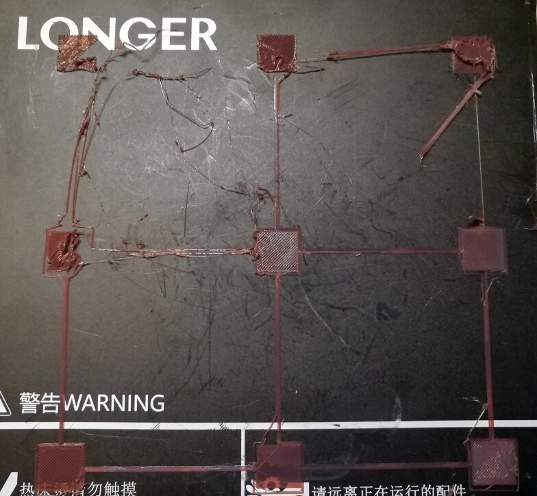

Allez, la bonne blague du Dimanche :
En me promenant sur Thingiverse je tombe là-dessus…
card_preview_firstlayerpatches_20200409-48-19xe0pq
…et je me dis, fastoche, un p’tit bed-level check monocouche, y avait longtemps !
Je lance, et voilà le travail :
Quasi parfait non ? ça relativise :slight_smile:

Certes, mais ma vengeance a été implacable :slight_smile:
