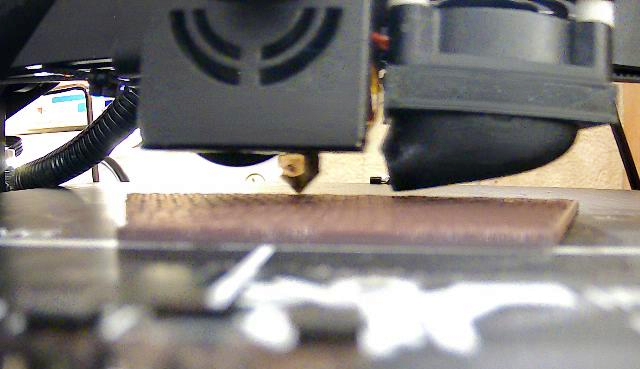

Je ne pense pas que l’image soit assez nette pour un diagnostic fin… cela dit, la bête est en train d’imprimer un assez gros trapèze à plat, sans raft ni brim (base d’un modèle), et pour le moment ça se passe bien…
Et avant de lancer cette impression, j’ai trouvé la commande anti-intuitive qui va bien pour avoir à la fois les snapshots et les vidéos mp4 : c’est le bouton dropdown avec le cercle rouge en bas à gauche. Par défaut le “REC” est off, mais si on sélectionne un seuil de déplacement dans la liste, les rec_* sont générées dans le dossier du jour. Si j’ai bien compris, à la fin il génère un timelapse tout seul à partir des vidéos…
Peut-être mais il suffit que le décollement commence par un coin qui se soulève pour qu’on puisse en déduire du warping :slight_smile:
Je croise les doigts, jusqu’ici ce n’est pas le cas :slight_smile:
Ça fait plus d’une heure qu’elle peaufine son socle en trapèze avec plein de petits croisillons, c’est très joli :slight_smile:

J’ai fixé provisoirement la Webcam USB au bout de l’axe Y, quasi au ras du plateau, elle est quand même plus utile comme ça :slight_smile:
Trois heures plus tard, autant l’image sur la tablette reste fluide, autant celle de ContaCam saccade de plus en plus : probablement la charge de l’enregistrement des images et des vidéos sur le disque ?

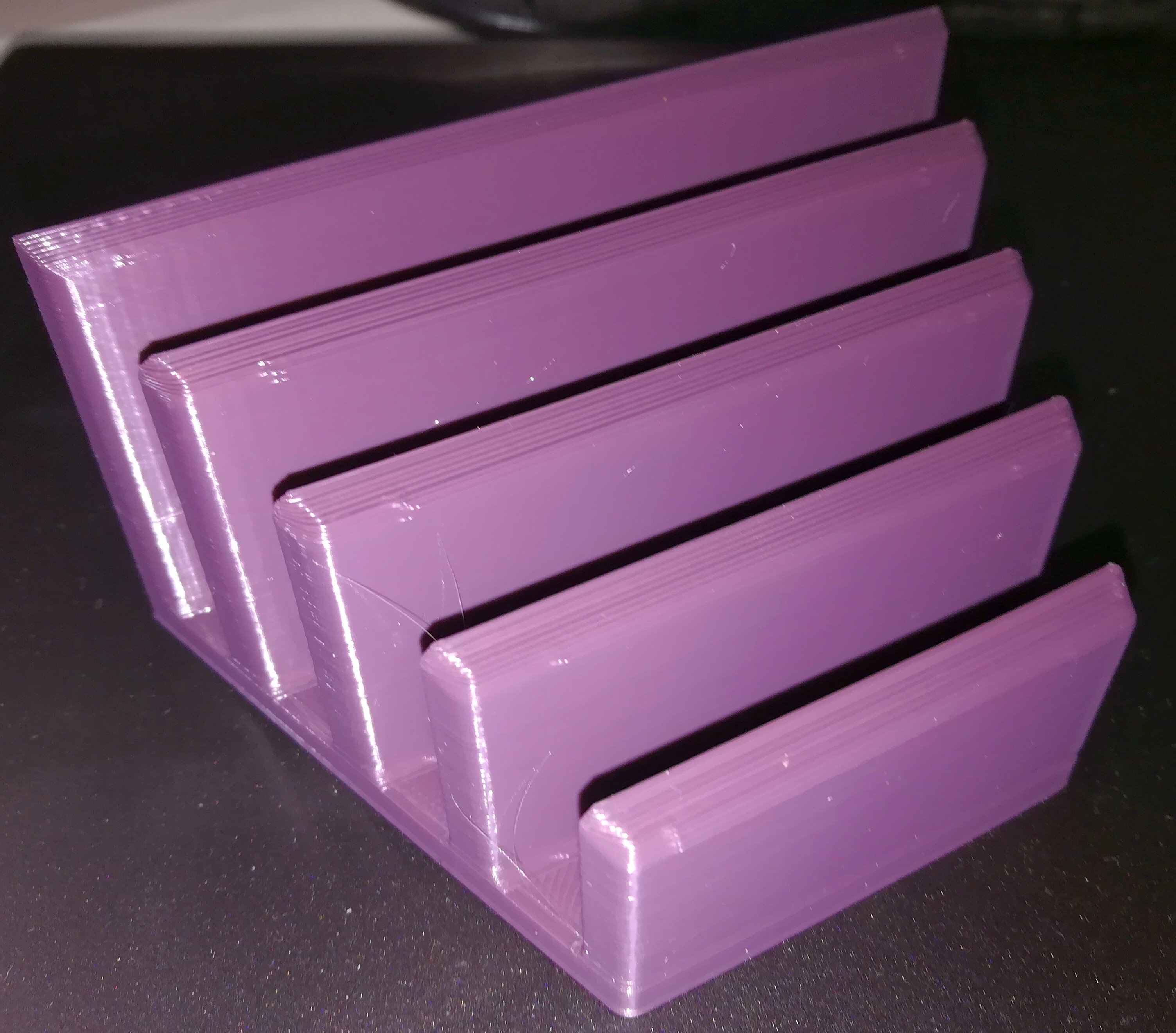

Mauvaise langue, va… 7h30 d’efforts et pas un défaut :slight_smile:
Très joli porte-lettre ! Mais si tu réussi tes impressions, on ne peut pas savoir pourquoi elles ratent. (Pas sûr d’être clair sur ce coup-là…)
Si, si… c’est une variante de “parfois il vaut mieux ne pas savoir pourquoi ça marche, que l’inverse” :slight_smile:
Et la finalité était d’avoir un support pour le rechargement de mes divers mobiles perso et pro, pour que ce soit moins le fourbi au niveau des câbles :slight_smile:

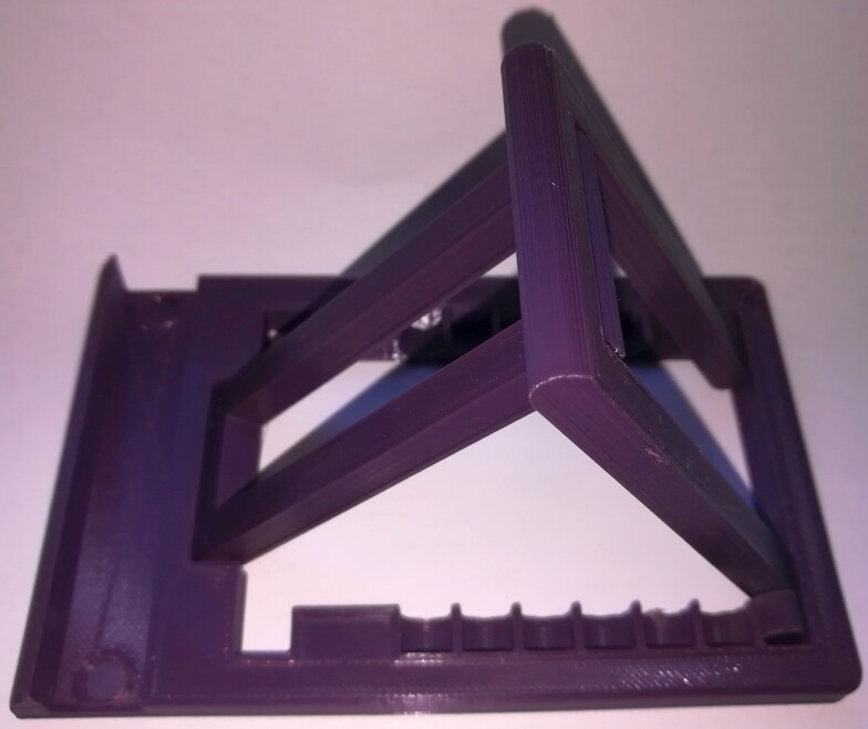

Hello, un petit zoom sur l’impression un poil ambitieuse d’hier après-midi…
Ambitieuse en termes de dimensions (12,5 x 7,5 cm) :
cc_tl_210227.mp4_snapshot_00.34.300
…mais aussi par la technicité de la pièce.

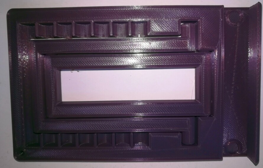

Il s’agit d’un “remix” par un italien d’un modèle existant (support de téléphone ou tablette) :
Il a élargi la gorge de maintien de l’appareil, et ajouté des emplacements dans cette gorge et sous la base pour des patins antidérapants.
Je dois dire que ça n’a pas marché du premier coup, le contour n’accrochait pas sur la gauche (trop d’écrasement). J’ai nettoyé, refait le niveau et augmenté la température de buse, et là c’est parti pour 5 heures et quelque.
Je dois dire aussi que j’ai eu une grosse frayeur en réalisant que c’était encore une pièce avec une charnière imprimée in situ qui pourrait s’avérer soudée…

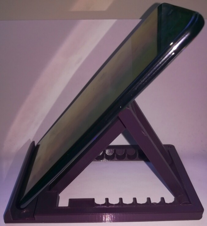

…mais le modèle est visiblement bien conçu, et hormis une frayeur pour décoller tout ça sans casse, ça fonctionne très bien :
Des modèles de support tablette/smartphone, il y en a des flopées invraisemblables sur Thingiverse, la plupart très médiocres voire inutilisables.
Celui-ci est clairement le mieux conçu et le plus fonctionnel de ceux que j’ai vus.

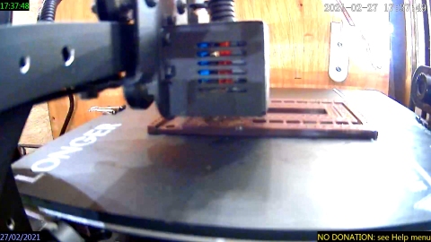

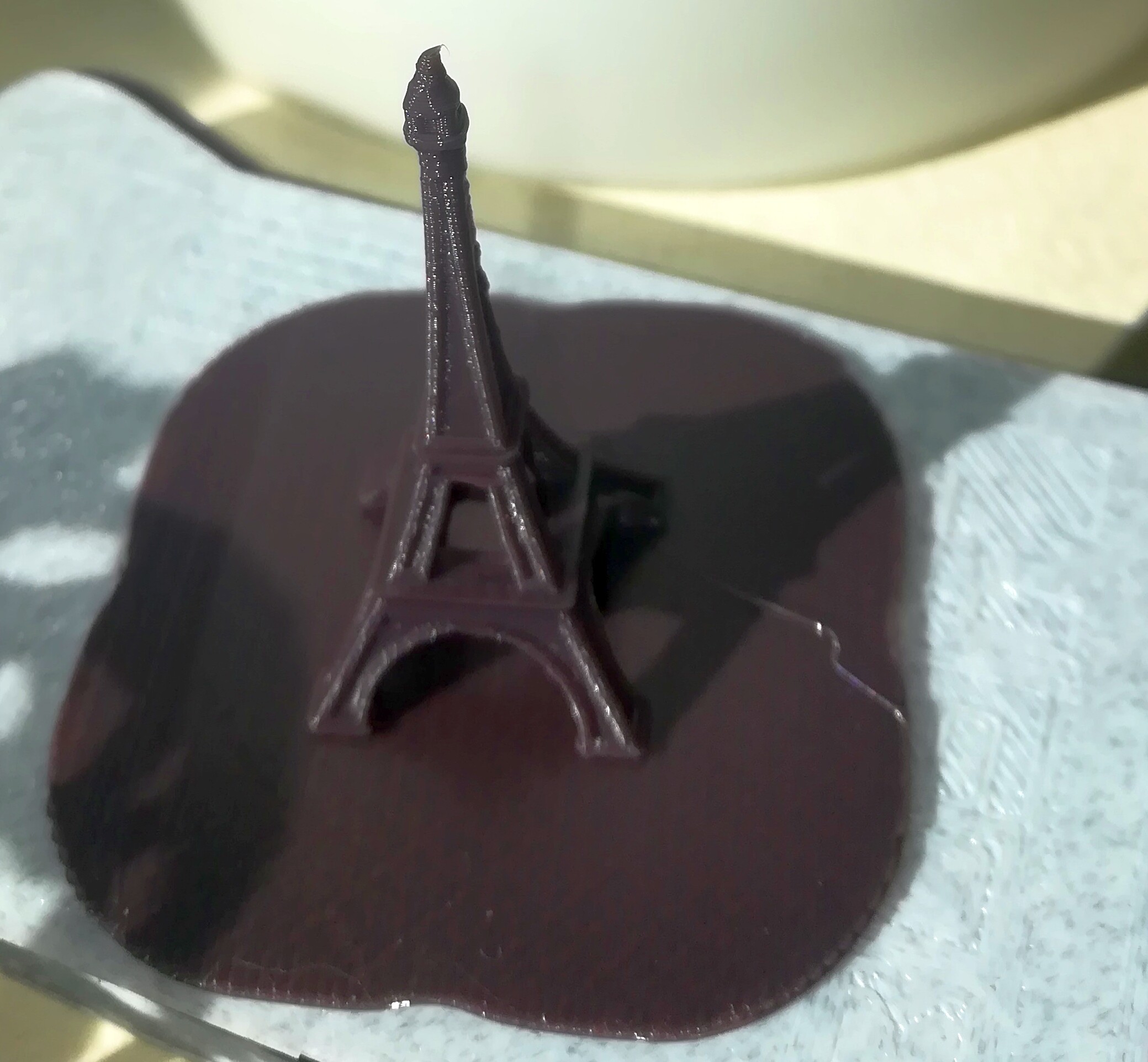

Aujourd’hui j’ai imprimé une toute petite Tour Eiffel stylisée (avec un raft pour assurer le coup :slight_smile: ), environ 30 mn, juste pour pouvoir tester les paramètres que l’auteur de ContaCam m’a envoyés.
L’un ou l’autre a dû mal comprendre, car j’ai bien les snapshots .jpg mais toujours pas de timelapse shot_xxxxx.mp4.
Cela dit, le script maison FFMPEG, lui, marche toujours :slight_smile:
https://www.plustransfer.com/download.php?id=5574619f46d304a9d862430f52659102&email=yƒƒAz†ƒSz€t|Av‚€
Il faut admettre qu’avec ce placement de la caméra, la tête d’impression ne gêne pas. Le résultat est plutôt bon. (À part celui avec le câble qui pendouille devant l’objectif.)
… le câble en question étant une nappe longue pour PiCam que je voulais tester, et qui bien sûr s’est détachée dès les premières secousses pour venir se coller devant la caméra :slight_smile:
