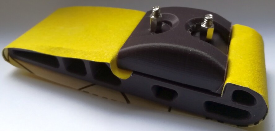

Tiens, je vois que j’ai oublié de citer ce truc potentiellement utile :
C’est une petite ponceuse manuelle : on découpe une bande de papier de verre de la bonne largeur, qui fait le tour de la pièce de gauche d’une vis à l’autre, ensuite on pose la cale de droite qui va tendre et fixer la bande.
Ce qui donne ça :
Ça peut sembler bricolé, mais ça tient étonnamment bien :slight_smile:

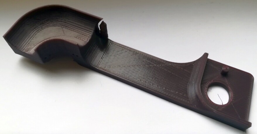

Et voici mon chemin de croix d’hier, une vraie galère : j’ai refait le niveau et relancé l’impression au moins 3/4 fois avant que ça accroche partout…
C’est un classique support pour la nappe qui alimente le lit chauffant, avec un petit détail en plus (le coude).
Très simple à installer : dévisser la molette arrière gauche, insérer l’extrémité du support sous le châssis porteur (avec l’ergot dans le trou qui va bien), revisser la molette, fixer la nappe dans le coude avec un collier à chaque bout, et c’est tout…
Un truc qui semble marcher, c’est de préchauffer le plateau (via Tuning) avant de faire les niveaux, et de lancer l’impression dans la foulée avant qu’il ait pu se refroidir/déformer…
PS: après quelques impressions de nouveaux modèles (certes peu ambitieux), il se confirme que c’est ce qui fonctionne le mieux pour moi.

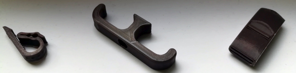

Un petit récap’ des nouveaux modèles imprimés cette semaine :
De gauche à droite :
  • l’indispensable “clip” à fixer sur le flanc de la bobine à filament, dans lequel on passe l’extrémité du filament pour éviter que tout se barre :slight_smile:
  • un support de câbles à visser sous un plan de travail pour aider à gérer la jungle :slight_smile:
  • un sifflet réputé puissant :slight_smile:
La bonne nouvelle, c’est que les 3 impressions ont démarré et abouti du premier coup, sans doute grâce à la méthode “préchauffage/réglage/lancement”…
La moins bonne nouvelle, c’est que deux pièces sur les trois ne sont pas conformes aux originaux, la forme est ressemblante mais paraît nettement rétrécie.
Par exemple l’air circule dans le sifflet, mais il ne siffle pas (l’auteur prévient que la moindre déviation donne ce résultat).
Je n’ai pas encore testé le clip, mais la pince est très dure et quasi-fermée, les passages pour filament semblent petits.
Il faut dire que ces fichiers STL ont été “slicés” en GCODE avec Cura, sans autre forme de procès. Il y a sûrement des paramètres par défaut qui ne conviennent pas, mais il y en a tellement de partout que je n’y comprends que dalle…
C’est bien du PLA, pas de l’ABS ?
Parce qu’avec Cura, je n’ai aucun soucis de ce genre. (Je trouve même qu’il tranche mieux que Prusa Slicer.)
Oui, tout est en PLA. Je n’ai rien changé dans Cura vu que je ne sais pas quoi :slight_smile:
Et tu n’as pas augmenté la température du plateau pour que ça accroche mieux, par hasard ?
As-tu moyen de mesurer l’effet du caisson sur la température au niveau du plateau ? Parce qu’à partir de 65° C environ, le PLA entre en transition vitreuse (et se déforme en rétrécissant). Si c’est un effet du caisson, ça se compense au besoin en réglant le trancheur.
C’est pourquoi, à l’air libre, les plateaux sont réglés sur 50°C. On peut pousser à 60°C mais pas plus.
Sur la LK4, la température du plateau se cale automatiquement à 60°.
Effectivement l’isolation du caisson (dont la température ambiante peut monter à 30-40° sur des prints un peu longs) peut sans doute influer à la hausse, mais je ne sais pas comment mesurer ça…
Quel serait le paramètre Cura pour compenser ?
Il faudra que je fasse un test avec le bed à 50° pour voir si ça change quelque chose.
Éventuellement aussi améliorer la circulation d’air dans le caisson, car manifestement la convection ne suffit pas…
Merci pour les tuyaux ! :slight_smile:

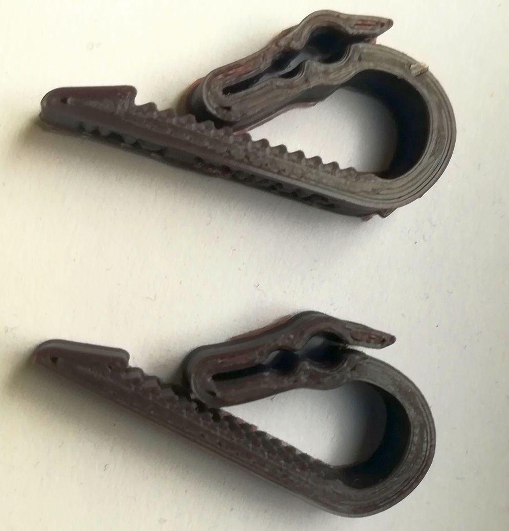

J’ai profité de l’absence de mon fils pour ré-imprimer les deux pièces qui me semblaient douteuses, le clip filament et le sifflet.
J’ai changé juste 3 réglages : supports désactivés, plateau à 50°C et hauteur de couche doublée à 0.2mm.
Bien que ça imprime notablement plus vite (mais pas le double quand même :slight_smile: ), le nouveau jeu de pièces est quasiment indiscernable du précédent (y compris le sifflet qui ne siffle pas :slight_smile: )…
Je mettrai une photo demain pour la comparaison côté à côte, mais ce sont des clones, je n’ai pas dû changer ce qu’il fallait…

Voici les side-by-side annoncés pour les pièces imprimées avec les réglages par défaut (supports, bed 60°, layer 0.1mm) et ceux modifiés (pas de supports, bed 50°, layer 0.2mm) :
Pas flagrant, hein ?..

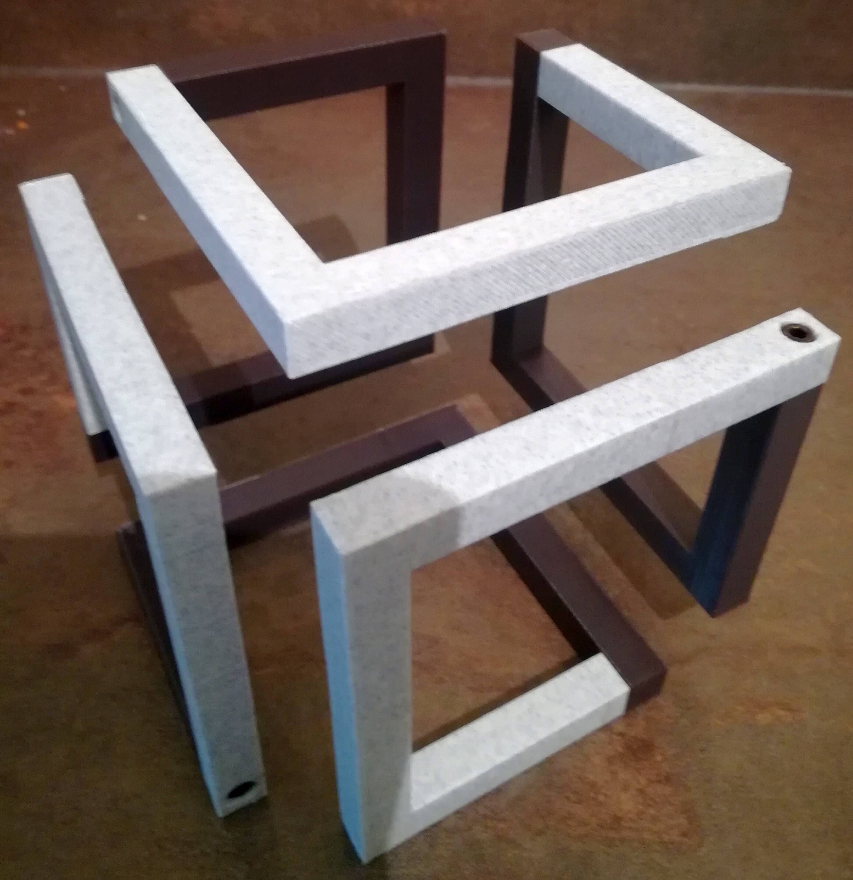

L’objectif est de réaliser ce “cube magique/impossible” qui est assez sympa :
Capture
Il nécessite d’imprimer six fois la même pièce, pour les assembler ensuite avec des vis M3.
La pièce est imprimée verticalement, c’est assez impressionnant, d’autant que les 5 premières sont parties à fond et sans histoires…
Entretemps, étant un peu lassé du filament 100% chocolat, j’ai profité d’une vente flash Amazon sur un filament “Eryone” blanc marbré, d’aspect plutôt sympa et qui semble bien accrocher (fait de très jolis rafts notamment).
Du coup j’ai fait mon premier changement (volontaire) de filament, avec les 3 premiers exemplaires en chocolat, et les 3 autres en marbré, pour varier un peu.
Un spécimen de chaque, imprimé tel que :
Le 5e est en cours, reste le 6e à venir.
Comme j’enchaîne les impressions, pas trop besoin de refaire le niveau, juste une vérif que ça n’a pas trop bougé…
N°5, juste sorti du four (2h le bout, en gros…)
Je soupçonne que l’assemblage va être un bon casse-tête :slight_smile:
NuméroSix ayant accouché ce matin, je me suis lancé dans l’assembage du biniou…
Comme prévu, c’est assez crispant, toutes les pièces étant identiques on perd très vite ses repères… il vaut mieux avoir la photo de l’auteur sous les yeux en permanence :slight_smile:
Mais bon, ça y est :

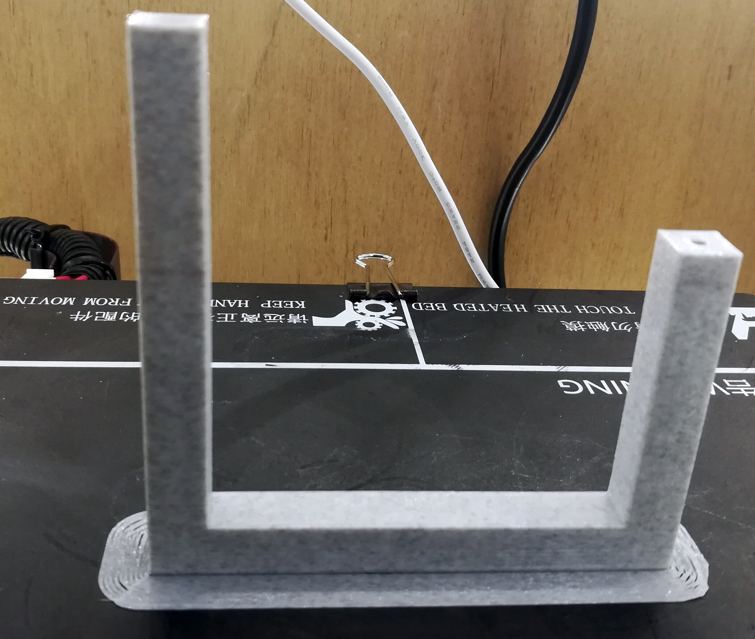

Ensuite j’ai tenté un petit support téléphone/tablette :
J’ai eu une paire de faux départs avec celui-là, le centre du plateau était trop haut et la première couche ne tenait pas.
Après avoir refait complètement le niveau c’est allé au bout, mais on voit que ce n’est pas encore parfait…
