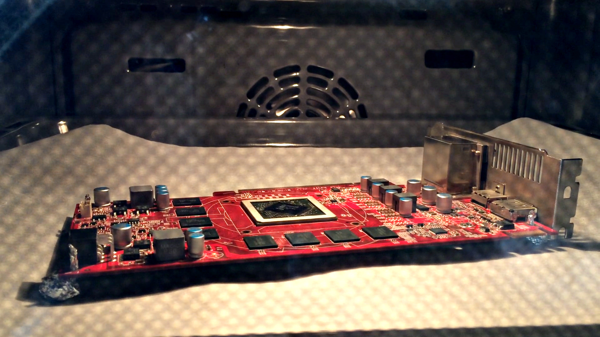

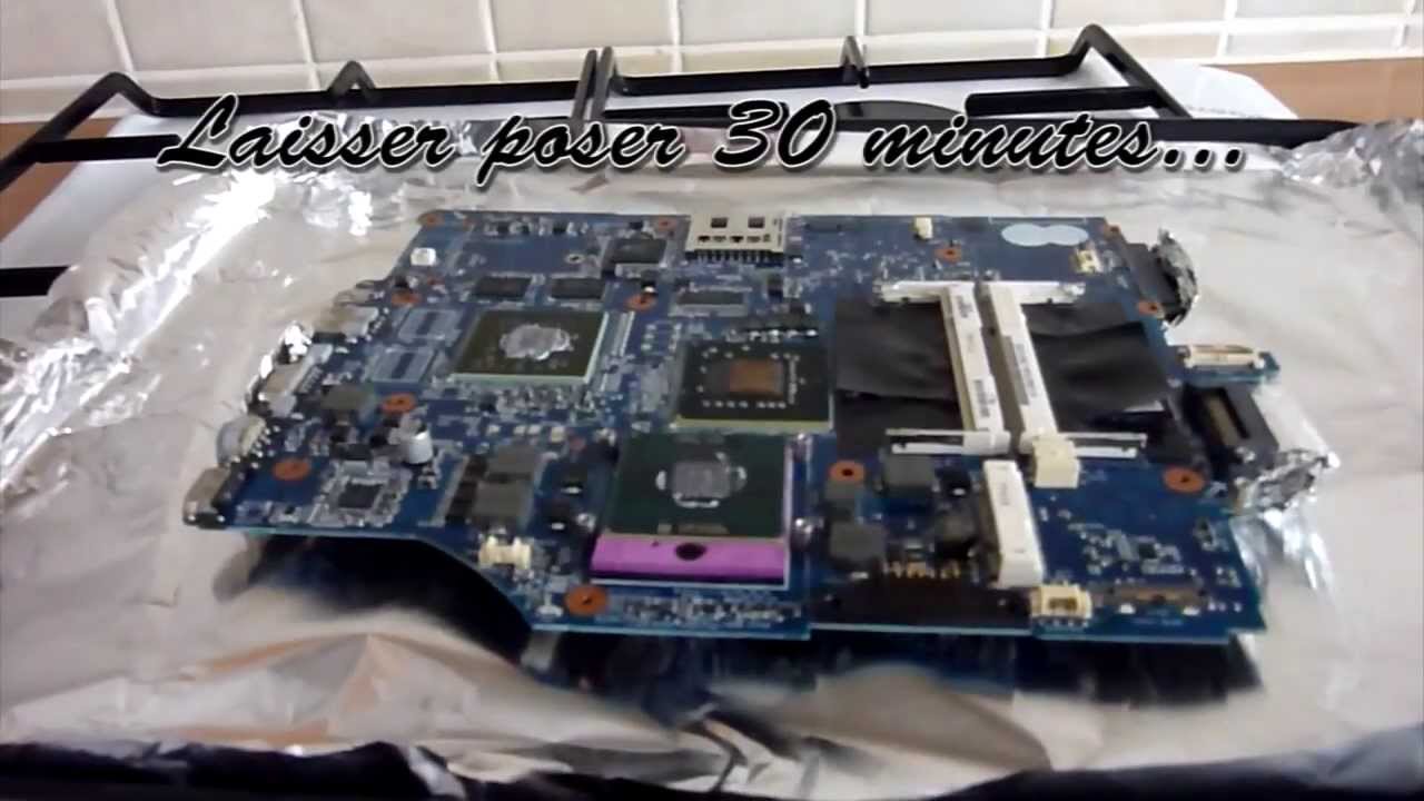

Et dans le cas du tout pour le tout, il y a la méthode de la soudure par refusion via l’utilisation d’un four (celui de la cuisine) pour les composant de type cms.
Je connais la méthode de la réparation par le four, mais je vais attendre de devoir appuyer 10 fois le bouton démarrer pour avant démarrage du PC pour la tenter :wink:
