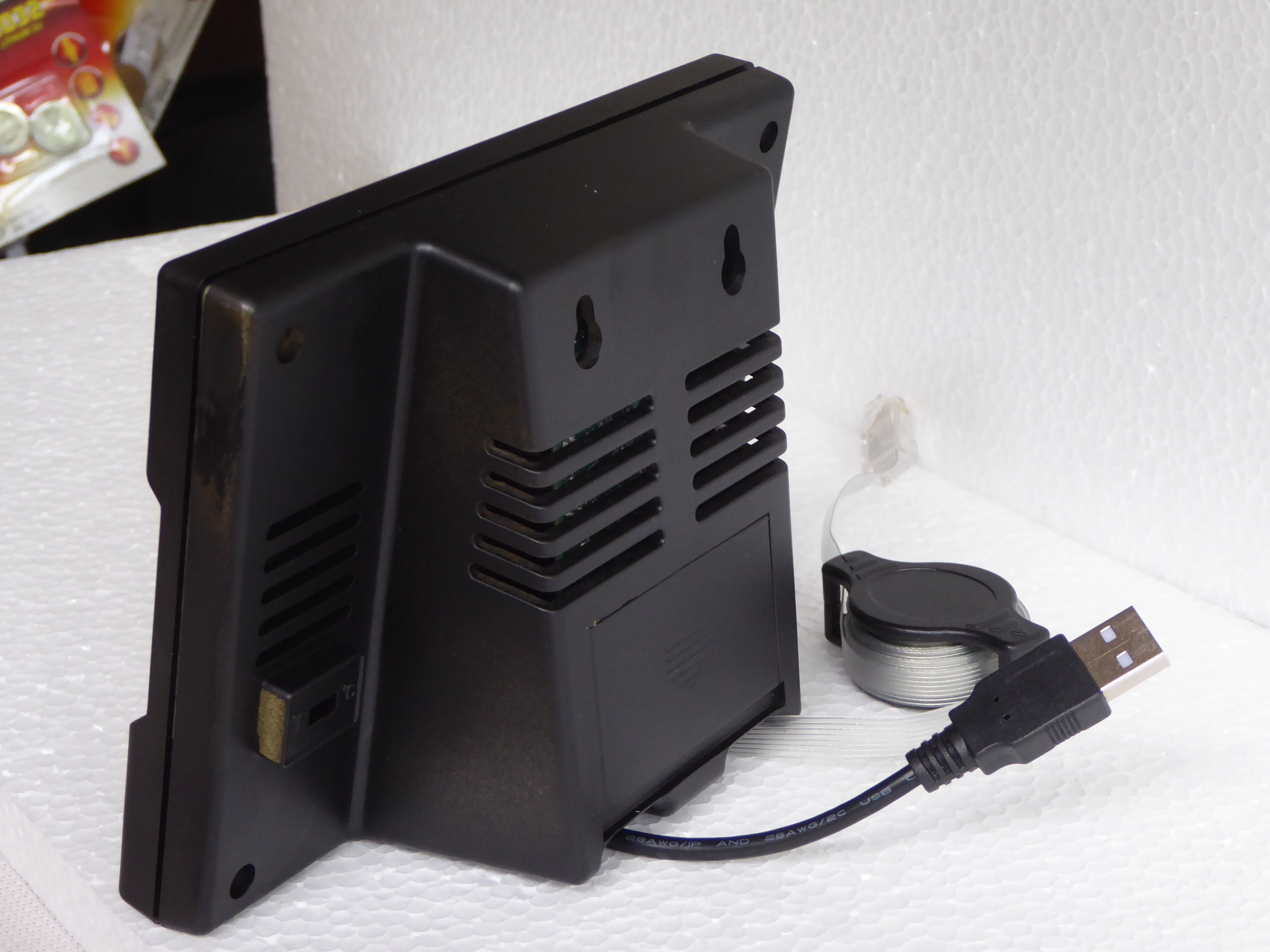

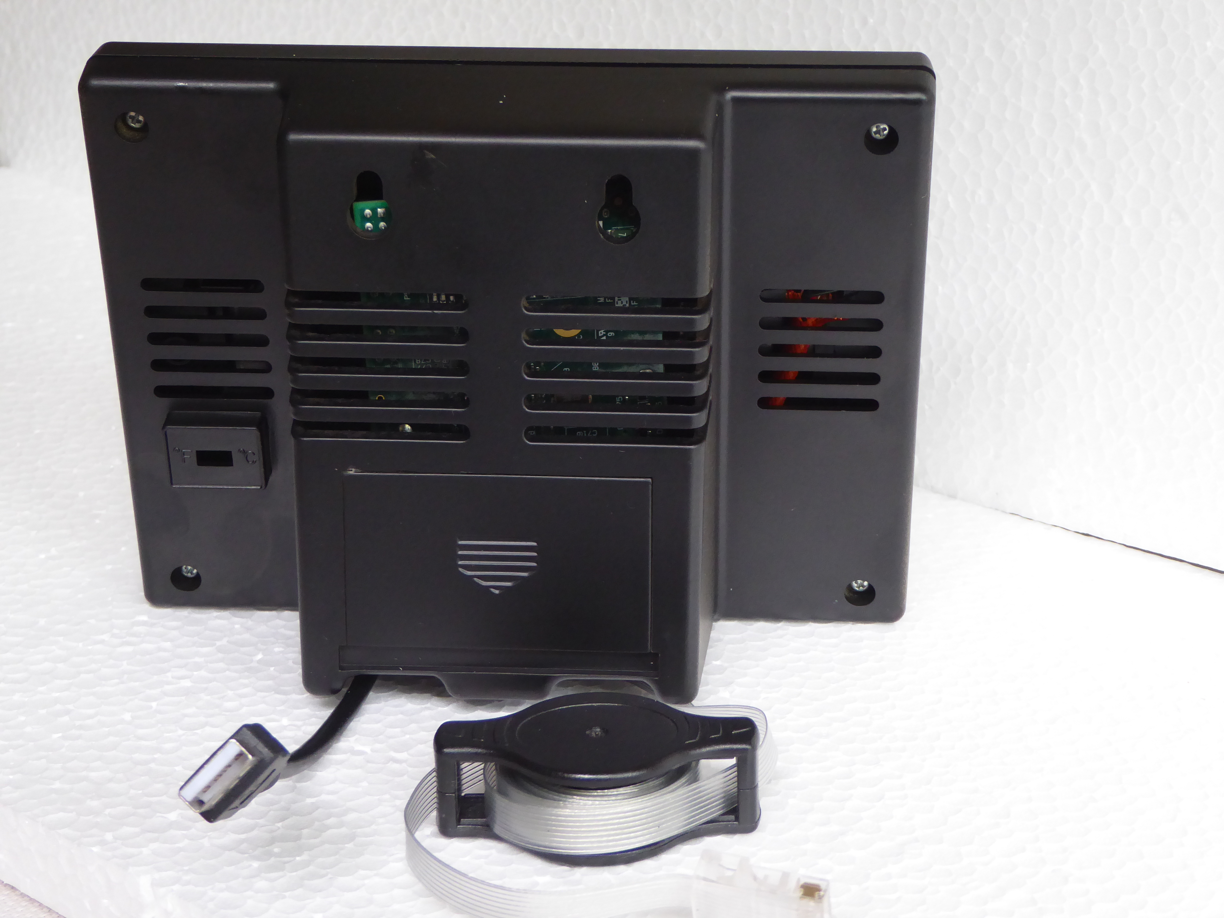

Ayé, c’est sec. Visiblement je ne suis pas beaucoup plus doué pour la peinture que pour les découpes… il y a quelques bavures et des loupés, que j’ai corrigés au marqueur

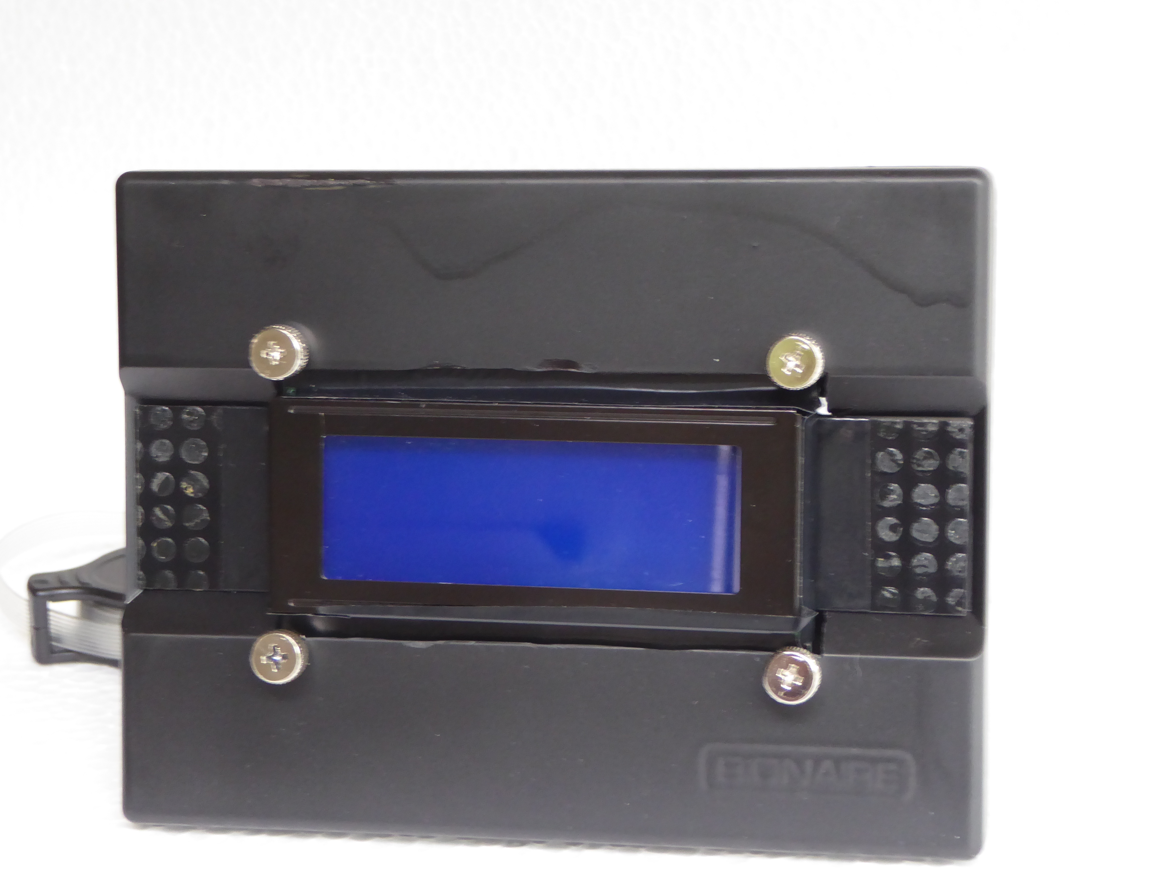

Face avant : j’ai réutilisé le masque sérigraphié d’origine en le retournant et en masquant au ruban noir les parties transparentes de chaque côté.
Je ne sais pas pourquoi cette photo ressort en gris, alors qu’en réalité c’est un noir profond, mais bon…
Ce qui est rigolo et involontaire, c’est que la peinture n’a pas bien tenu sur la sérigraphie de la marque d’origine, qui apparaît faiblement en transparence ![]()

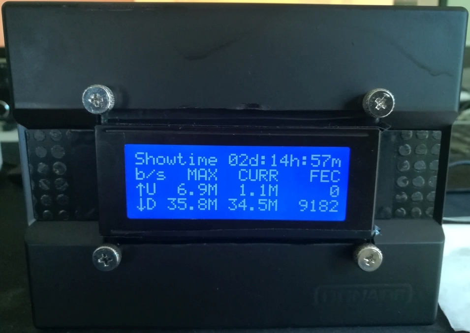

…et pour terminer, une courte vidéo qui montre le démarrage, l’exécution et l’arrêt du logiciel :
La chasse est officiellement ouverte !
Félicitation ! Malgré tes déconvenues, l’intégration est plutôt réussi je trouve
Merci ! C’était parti de travers un moment, mais ça c’est plutôt bien arrangé… J’ai fait (et ferai encore) bien pire !
Avec tout ça j’ai pas eu le temps de m’occuper de mon imprimante 3D, mais bon, au moins, ça marche
Maintenant je vais faire évoluer le code, pour lui faire cracher un “log” horodaté avec certains événements (déconnexion, reconnexion, montée des FEC, variations de synchro, etc.), histoire d’avoir des stats le jour où je devrai appeler le support Free parce que le DSLAM déconne
