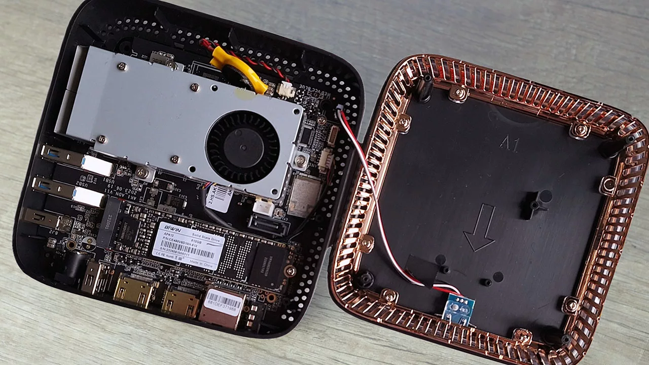

Bonjour, ne possédant pas ce modèle, difficile de répondre avec certitude mais avec les minipc l’accès aux éléments est généralement simple. Il y a de fortes chances que ton modèle ressemble au N97 donc à ceci :
Un rapide coup d’œil dans un moteur de recherches remonte que la pièces existe :

A ta place je laisserai tomber la garantie, je démonterais pour vérifier déjà que le montage en usine était correct. Ensuite regarde la référence moulée du ventilateur (pas du minipc) et la pièce doit pouvoir se trouver.
