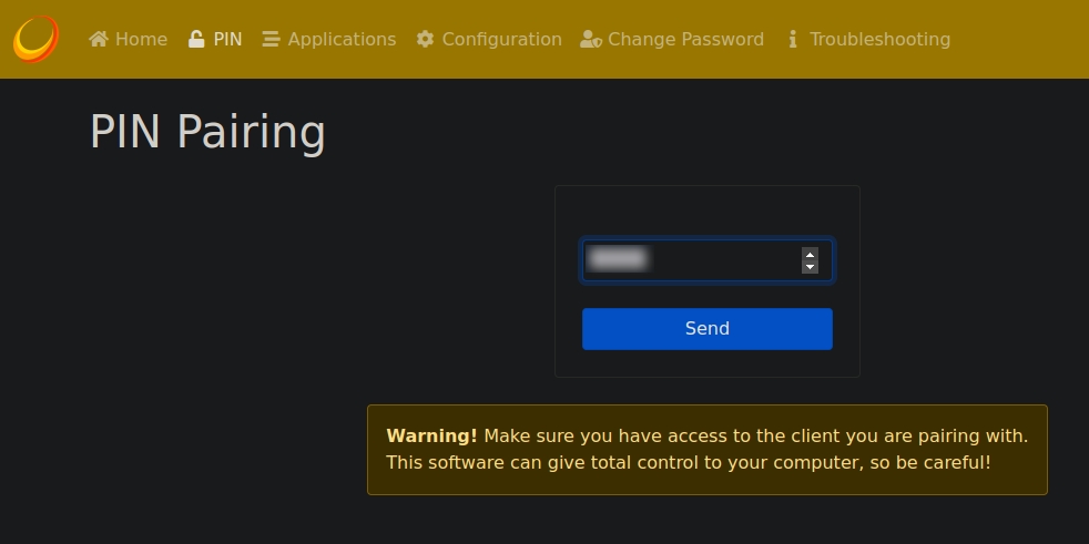

- Moonlight fournit un code PIN qu’il faut entrer dans l’onglet “PIN” de l’interface web de Sunshine
Moonlight fourni un PIN… :
… que l’on rentre dans l’onglet PIN de Sunshine :
