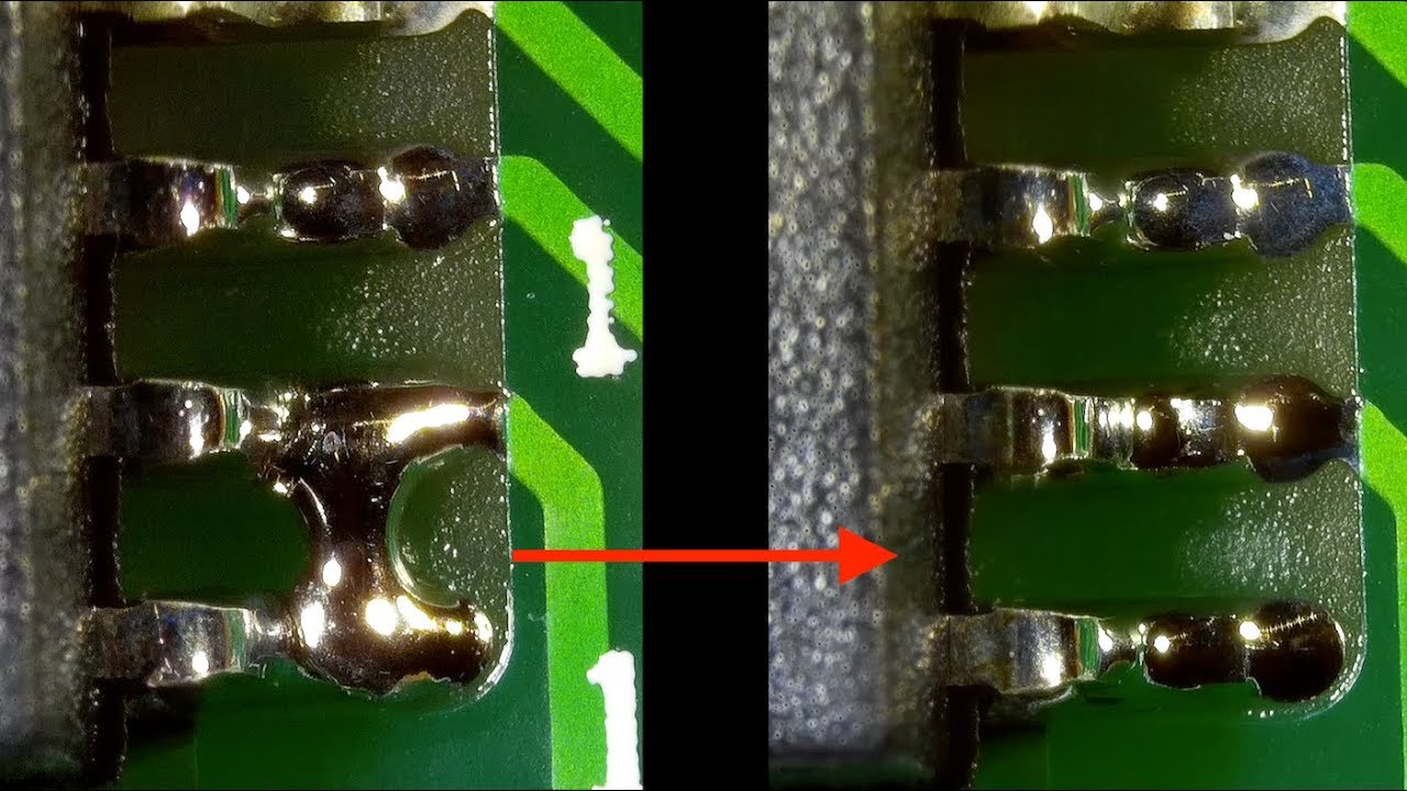

Concernant les techniques de soudage, il y a cette vidéo qui m’a permis de mieux appréhender l’influence des différents paramètres. Ca peut peut-être être utile à d’autres…
2 « J'aime »
Arf, les mystères du Web et de l’UTF-8 combinés :slight_smile:
Sinon, excellente la vidéo, maintenant je comprends à quoi sert le flux et pourquoi mes soudures sont toutes pourries, merci :slight_smile:
